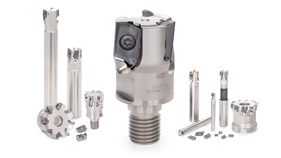

『TungForce-Rec』シリーズは、ユニークな形状の2コーナ仕様インサートを採用した高能率・高精度直角肩加工用カッタです。インサートは04、06、12、18の4サイズを設定。最大切込み4 ~ 16.5 mmの領域をカバーし、工具径ø6 ~ ø160 mmのカッタボディとの組み合わせで幅広い加工形態に対応します。すべてのインサートサイズにおいて、独自のV字底面形状を採用することで加工中のインサートの挙動を安定させ、同時に高いインサートクランプ剛性を実現。工具径ø10 mm前後の小径領域でも安定した高能率加工を実現し、直角肩加工だけでなく溝加工やポケット加工など、幅広い用途で優れた加工精度と生産性を発揮します。今回、06、12、18サイズでカッタボディのバリエーションを大幅に追加。これによってさらに幅広い機械加工業種、加工形態において最適工具と高能率加工の提供が可能となります。

- カッタボディには、柄付きタイプ、ボアタイプに加え、モジュラーヘッドを設定。TungFlexホルダシリーズとの組み合わせで、加工形態に合わせた最適な突出し長さのツーリングを提供。
- インサートは独自のV字底面形状でボディにねじ1本で強固にクランプされ、高い切れ刃剛性を実現。

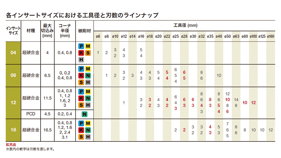

特長2:06、12、18サイズでカッタボディバリエーションを大幅に追加
- 06サイズ:
柄付きカッタEPAV06タイプに工具径ø22 mm、ø28 mmを追加。これらの工具径ではシャンク径(ø20 mm、ø25 mm)よりも刃先が外に出ているので、長い突出しでもシャンク部分がワークに干渉せず加工できます。
- 12サイズ:
柄付きカッタEPAV12タイプに工具径ø18 ~ ø50 mmの長さ違いと刃数違いを拡充。またボアタイプカッタTPAV12タイプに工具径ø40 ~ ø100 mmの刃数違いを追加します。
- 18サイズ:
柄付きカッタEPAV18タイプに工具径ø28 mm、ø35 mmを追加。切れ刃がシャンク径(25 mm、32 mm)より外側にあるので、長い突出しでもシャンクとワークが干渉しません。 また新たにモジュラーヘッドHPAV18タイプ、工具径ø25、ø32、ø40 mmを追加。TungFlexシリーズとの組み合わせで最適な工具長のツーリングを選択できます。
