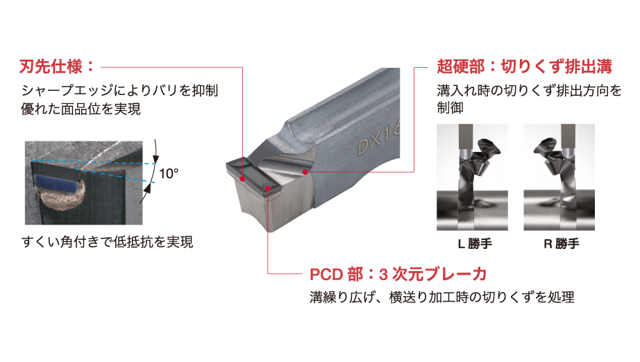

特長1:3次元ブレーカによる優れた切りくず処理性能
・3次元ブレーカ形状により、切りくずを効率的に分断・排出
・外径・内径・端面の溝入れおよび横送り加工において切りくずの絡みを抑制
・加工安定性が向上し、自動化や無人化にも対応しやすい
特長2:排出溝付き超硬部と左右勝手の選択による切りくず流出制御
・超硬部に設けた排出溝が切りくずの流れを誘導
・加工形態に応じて左右勝手を選択することで、切りくずの流出方向を最適化
・切りくずの排出性が向上し、工具寿命や加工品質の安定に貢献

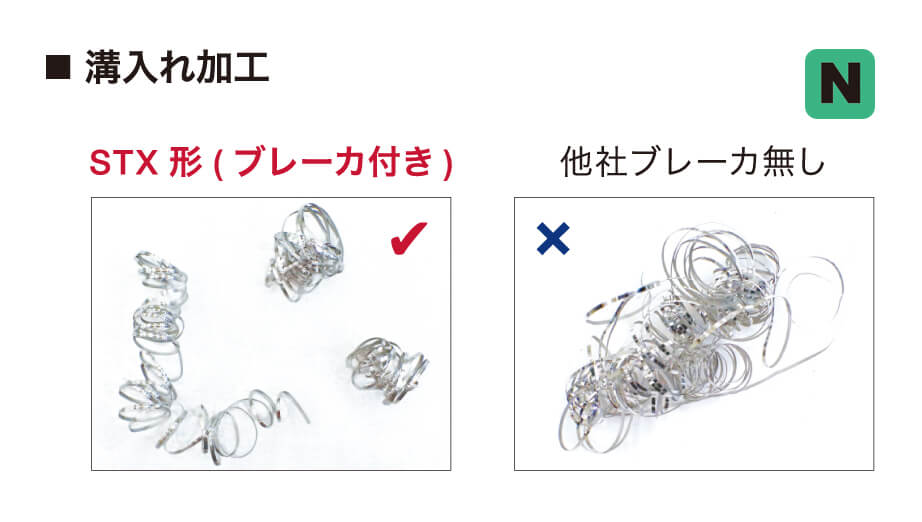

| 切込み | ap = 15 mm |
| 切削油 | 湿式 |
STX 形インサートは、排出溝により切りくずが絡むことなく流出方向の制御が可能。

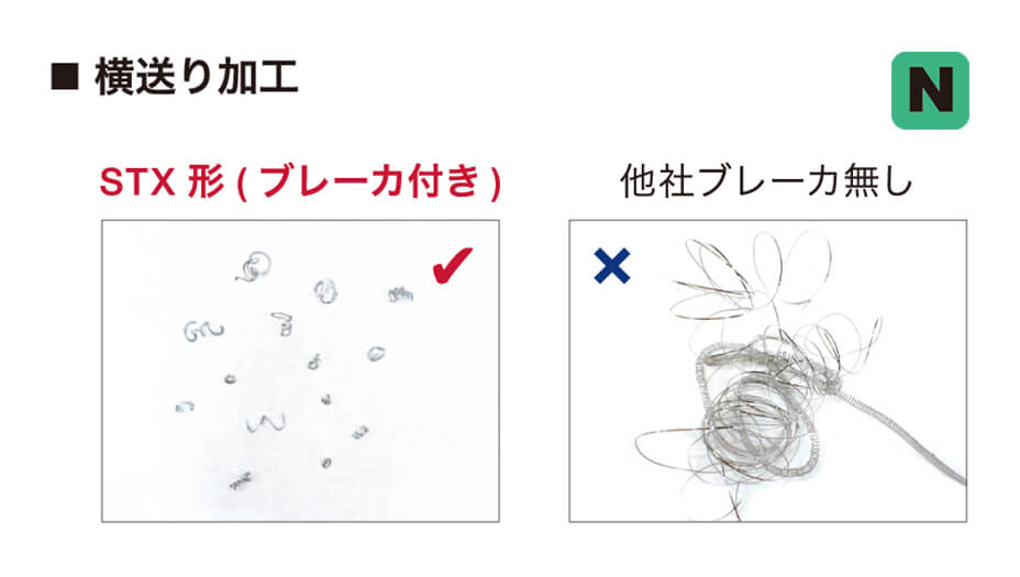

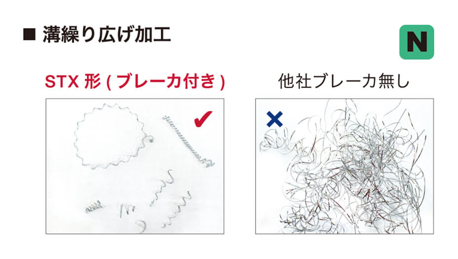

| 切込み | ap = 0.7 mm |
| 切削油 | 湿式 |
STX 形インサートは、ブレーカにより溝繰り広げ加工においても、切りくず処理性に優れる。

STX 形インサートは、ブレーカにより横送り加工においても、切りくず処理性に優れる。
