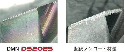

■ DLCコーティングが刃先溶着を抑制、初期の切れ味を長時間キープ
ドリル ø10 mm, L/D = 3
ドリルヘッド DMN100 DS2025
被削材 アルミ二ウムダイカスト用合金 ADC12
切削速度 Vc = 200 m/min
送り f = 0.3 mm/rev(貫通)
穴深さ H = 30 mm
切削油  湿式
加工時間 15 min
