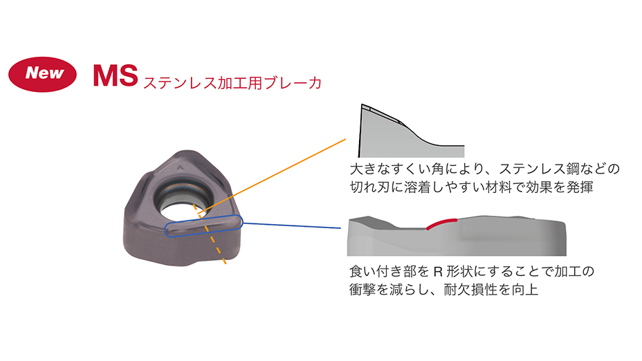

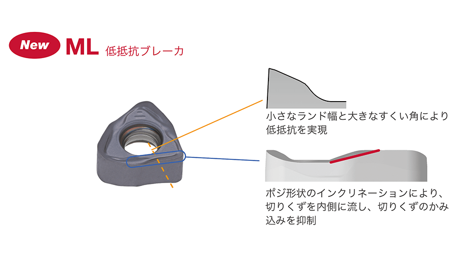

特長1:ステンレス鋼加工に最適化された材種とブレーカ設計および低抵抗ブレーカ
– 新たに拡充されたAH130材種とステンレス鋼専用ブレーカの採用により、ステンレス鋼加工において優れた耐摩耗性と耐欠損性を発揮
– 低抵抗ブレーカは切削抵抗を低減
– 逆ポジ逃げ面形状により切れ刃強度が向上し、インサートの欠損リスクを抑制

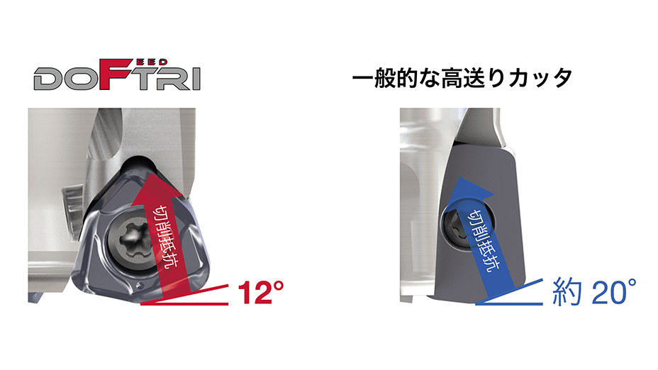

– 切込み角12°の設計により、切削抵抗が工具軸方向に集中し、びびりの発生を抑制

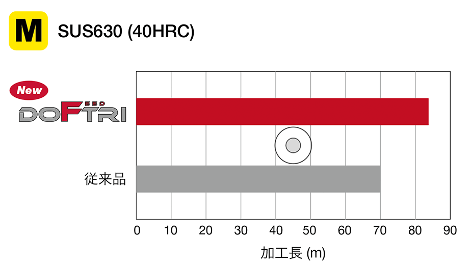

切削性能
工具寿命の比較
| カッタ | EXWX03M020C20.0R03 (ø20 mm, CICT = 3) |
| インサート | WXMU0303ZER-MS AH130 |
| 切削速度 | Vc = 100 m/min |
| 刃当り送り | fz = 0.6 mm/t |
| 切込み | ap = 0.6 mm |
| 切削幅 | ae = 11.5 mm |
| 切削油 | 湿式 |
| 使用機械 | 立形 M/C, BT40 |
成功事例
切りくずのかみ込み無し
従来品では軟鋼の加工時に、壁面への切りくずのかみ込みが発生していた。ML ブレーカは優れた切りくず処理と排出性により、切りくずのかみ込みの無い安定した加工を実現した。

工具寿命の向上
ステンレス鋼加工用MS インサートは、1.75 倍の工具寿命を達成した。
| 産業 | 一般機械部品 |
| 加工部品 | 機械部品 |
| ISOコード | M – ステンレス |
| 被削材 | SUS316 |
| 工作機械 | 中型縦型マシニングセンタ(#40、HSK63) |
| 加工分類 | 転削加工 |
| 加工形態 | 平面加工 |
| 製品名 | DoFeedTri |
| TSR No. | 5385M |
