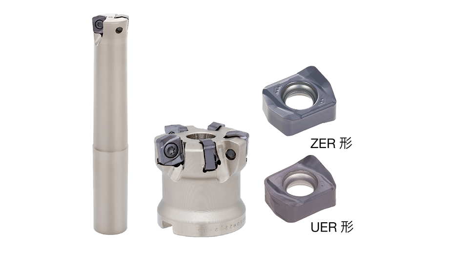

株式会社タンガロイ(社長:木下聡、本社:福島県いわき市好間工業団地11-1)は、高送りカッタ『AddDoFeed/DoFeed』シリーズに、低切込み角設計の06サイズUERインサートを追加し、難削材加工における安定性と生産性の両立を実現する新ラインアップとして3月16日発売いたします。

AddDoFeed/DoFeedは、タンガロイが誇る多機能・高能率な超高送りカッタシリーズです。低抵抗設計による安定加工と優れた切りくず排出性を実現し、主軸負荷を低減。小径から大径まで幅広いラインナップで、平面・溝・肩削りなど多様な加工に対応し、加工時間の大幅短縮とコスト削減を可能にします。
製品の特長

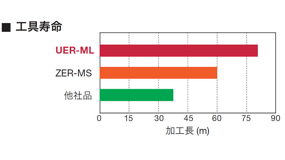

特長1:低切込み角による工具寿命の延長
– UERインサートは低切込み角設計により、切りくずが薄く生成されるため、長寿命化を実現。
特にステンレス鋼や耐熱合金などの難削材加工で効果を発揮。
特長2:長い突出し加工での高い安定性
– UERインサートを使用すると、長い突出し条件下でもびびりにくくなり、加工領域の拡大や生産性の向上が可能。

| カッタ | TXN06R050M22.0E05 (ø50 mm, CICT = 5) |
| インサート | LNMU06X5UER-MJ AH3225 LNMU06X5ZER-MJ AH3225 |
| 切削速度 | Vc = 200 m/min |
| 刃当り送り | fz = 1.25 mm/t |
| 切込み | ap = 1 mm |
| 切削幅 | ae = 20 mm |
| 切削油 | 乾式 |
| 使用機械 | 立形 M/C, BT50 |

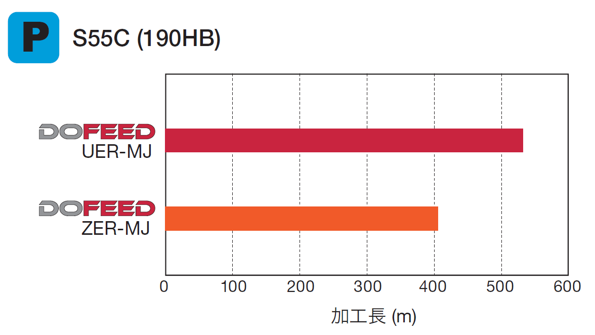

| インサート | LNMU06X5UER-MJ AH8015 LNMU06X5ZER-MJ AH8015 |
| 切削速度 | Vc = 40 m/min |
| 刃当り送り | fz = 0.3 mm/t |
| 切込み | ap = 0.8 mm |
| 切削幅 | ae = 20 mm |
| 切削油 | 湿式 |
