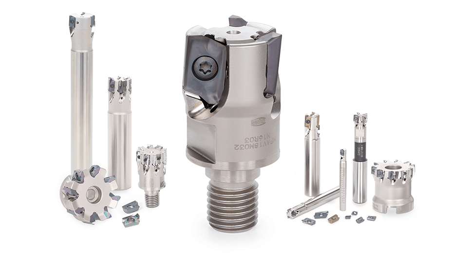

A TungForce-Rec sorozat egy sarokmaró Cutter termékcsalád, amelyet nagy hatékonyságú és nagy pontosságú megmunkáláshoz terveztek. Egyedi alakú kétélű lapkákat használ, és négy lapkaméretben kapható: 04, 06, 12 és 18. A sorozat 4 és 16,5 mm közötti maximális forgácsolási mélységet fed le. ø6 és ø160 mm közötti Cutter test átmérőkkel kombinálva széles körű megmunkálási alkalmazásokat képes támogatni.
Minden lapkaméret a Tungaloy eredeti V-fenekű lapka kialakítását használja. Ez a kialakítás stabilizálja a lapka viselkedését a megmunkálás során, és nagy lapka befogási merevséget biztosít. Ennek eredményeként a TungForce-Rec stabil, nagy hatékonyságú megmunkálást tesz lehetővé még kis átmérőjű, körülbelül ø10 mm-es alkalmazásokban is. A sorozat kiváló megmunkálási pontosságot és termelékenységet biztosít nemcsak sarokmarásnál, hanem horonymarásnál, zsebmarásnál és sok más marási műveletnél is.
Ezzel a bővítéssel a Tungaloy a Cutter test variációk széles skáláját adja hozzá a 06-os, 12-es és 18-as méretekben. Ezek a kiegészítések lehetővé teszik a felhasználók számára, hogy több iparágban és alkalmazásban válasszák ki az optimális szerszámot, és nagy hatékonyságú megmunkálást érjenek el.

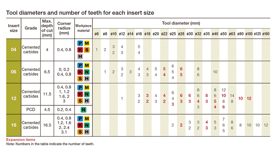

2. jellemző: A Cutter test variációk jelentős bővítése a 06-os, 12-es és 18-as méretekben
– 06-os méret:
Új ø22 mm-es és ø28 mm-es Cutter átmérők kerültek az EPAV06 szár típusú Cutter kínálatába. Ezekkel a Cutter átmérőkkel a forgácsolóél a ø20 mm-es vagy ø25 mm-es szár átmérőjén kívül helyezkedik el. Ez segít megelőzni a szár és a munkadarab közötti interferenciát, még hosszú kinyúlású megmunkálás esetén is.
– 12-es méret:
Az EPAV12 szár típusú Cutter kínálata további test hosszúság és fogszám opciókkal bővült ø18 és ø50 mm közötti Cutter átmérőkben. Ezenkívül a TPAV12 furat típusú Cutter kínálata további fogszám opciókkal bővült ø40 és ø100 mm közötti Cutter átmérőkben.
– 18-as méret:
Új ø28 mm-es és ø35 mm-es Cutter átmérők kerültek az EPAV18 szár típusú Cutter kínálatába. Mivel a forgácsolóél a ø25 mm-es vagy ø32 mm-es szár átmérőjén kívül helyezkedik el, a szár és a munkadarab közötti interferencia elkerülhető még hosszú kinyúlás esetén is. Ezenkívül az új HPAV18 moduláris fejű Cutter ø25, ø32 és ø40 mm-es átmérőkben került hozzáadásra. A TungFlex sorozattal kombinálva a felhasználók kiválaszthatják az optimális szerszámhosszúságú szerszámot.
