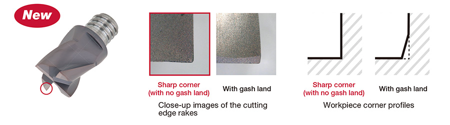

Dans le domaine de l’usinage de composants, la demande d’angles vifs (angles pointus) spécifiés sur les dessins s’est accrue. En particulier dans la fabrication de composants de précision, la précision dimensionnelle des micro-géométries d’angle devient de plus en plus critique. Cependant, les têtes carrées TungMeister conventionnelles présentent une conception à dépouille, qui a tendance à laisser un léger reste non coupé au niveau de l’angle, ce qui rend l’usinage d’angle vif difficile.

Caractéristique 1 : Usinage de haute précision avec conception d’arête à angle vif
– La conception d’arête à angle vif élimine la dépouille, ce qui permet d’usiner des formes avec des angles vifs spécifiés.
– Permet d’obtenir une qualité de surface équivalente à celle des fraises en bout monobloc tout en conservant la précision de la forme de l’angle.
– Bien qu’il s’agisse d’un type à tête interchangeable, il permet un usinage de contour de haute précision avec une géométrie d’arête vive.

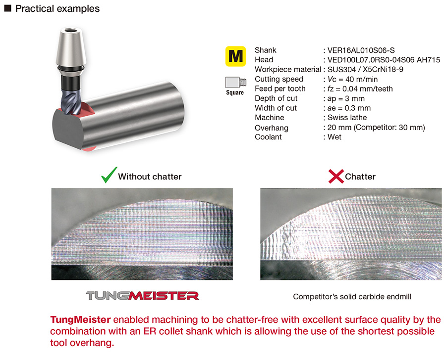

Caractéristique 3 : Usinage stable et à haut rendement avec une queue de haute rigidité
– L’utilisation d’une queue de grand diamètre améliore la rigidité globale de l’outil.
– Lorsque l’interférence n’est pas un problème, la longueur du porte-à-faux peut être réglée librement, ce qui permet d’optimiser les conditions d’usinage.
– Supprime les vibrations et maintient une précision d’usinage stable, même dans des conditions de coupe à haute vitesse.
