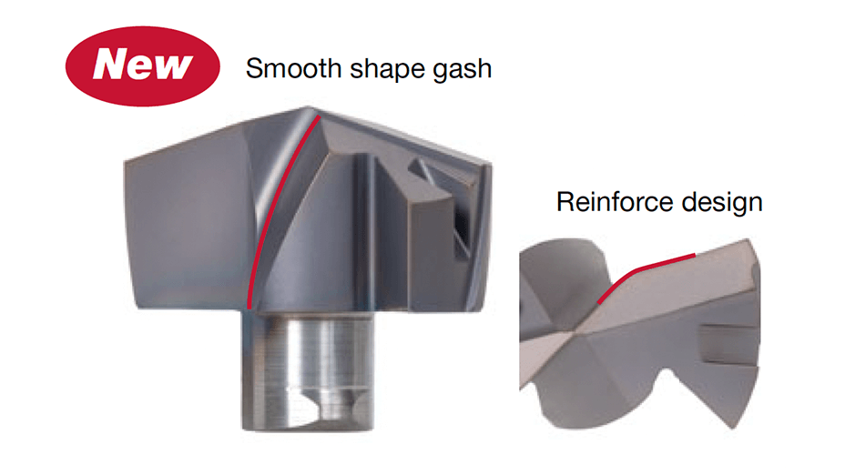

La géométrie unique de l’entaille permet un excellent contrôle des copeaux pour l’acier inoxydable et les métaux exotiques.
・Casse efficacement les copeaux, même dans l’acier inoxydable et les matériaux difficiles à couper, connus pour leurs copeaux longs et filandreux.
・Une meilleure évacuation des copeaux permet d’améliorer l’efficacité de l’usinage
La large poche d’amincissement réduit la charge sur l’arête de coupe
・Minimise les contraintes sur l’arête de coupe lors de la production de copeaux, prolongeant ainsi la durée de vie de l’outil
・Améliore la stabilité du forage pendant l’engagement de l’outil
Compatible avec les boîtiers DrillMeister existants sans modification
・Aucune modification supplémentaire n’est nécessaire – peut être utilisé avec les installations actuelles
・Le remplacement facile des outils permet de réduire le temps d’installation

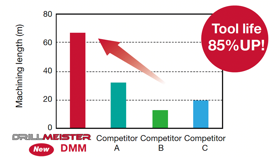

Performance de coupe
Comparaison de la durée de vie des outils
| Outil | ø14 mm, L/D = 5 |
| Tête de forage | DMM140 |
| Grade | AH9130 |
| Matériau de la pièce | SUS304 / X5CrNi18-9 |
| Vitesse de coupe | Vc = 60 m/min |
| Alimentation | f = 0,18 mm/tr |
| Profondeur du trou | H = 50 mm |
| Liquide de refroidissement | Humide (interne) |

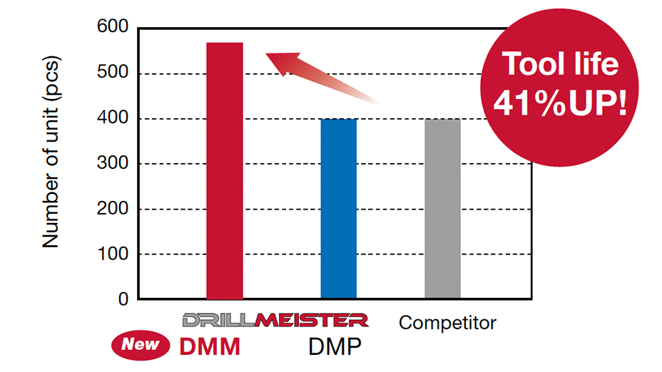

| Outil | ø12 mm, L/D = 5 |
| Tête de forage | DMM120 |
| Grade | AH9130 |
| Matériau de la pièce | Alliage à base de Ni |
| Vitesse de coupe | Vc = 23 m/min |
| Alimentation | f = 0,1 mm/tour |
| Profondeur du trou | H = 12 mm |
| Machine | tour |
