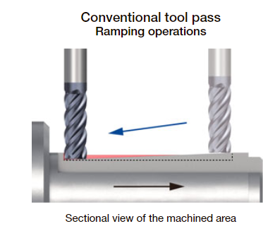

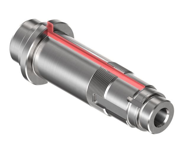

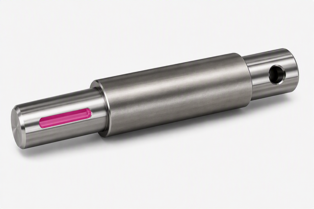

1. Har konventionella processer för spårkilbearbetning på axlar blivit en självklar norm?
För spårkilar på axlar, särskilt fickformer med stängt ändläge, kan verktyget inte gå in från sidan.
Därför har metoden som används för att nå det erforderliga bearbetningsdjupet stor påverkan på bearbetningstiden och antalet verktyg som krävs.
Följande tre metoder används ofta.
Metod 1: Rampning med en pinnfräs
Pinnfräsen går in i arbetsstycket i en vinkel och skär gradvis ned till det angivna djupet.
Därefter förflyttar den sig lateralt för att bearbeta spårets insida, följt av hörnfräsning runt periferin för finbearbetning.
Även om denna metod begränsar antalet verktygsbyten kräver den tillräcklig instickslängd för att nå bearbetningsdjupet.
För djupa spår blir rampningsbanan längre och kan förhindra att bearbetningstiden minskas.

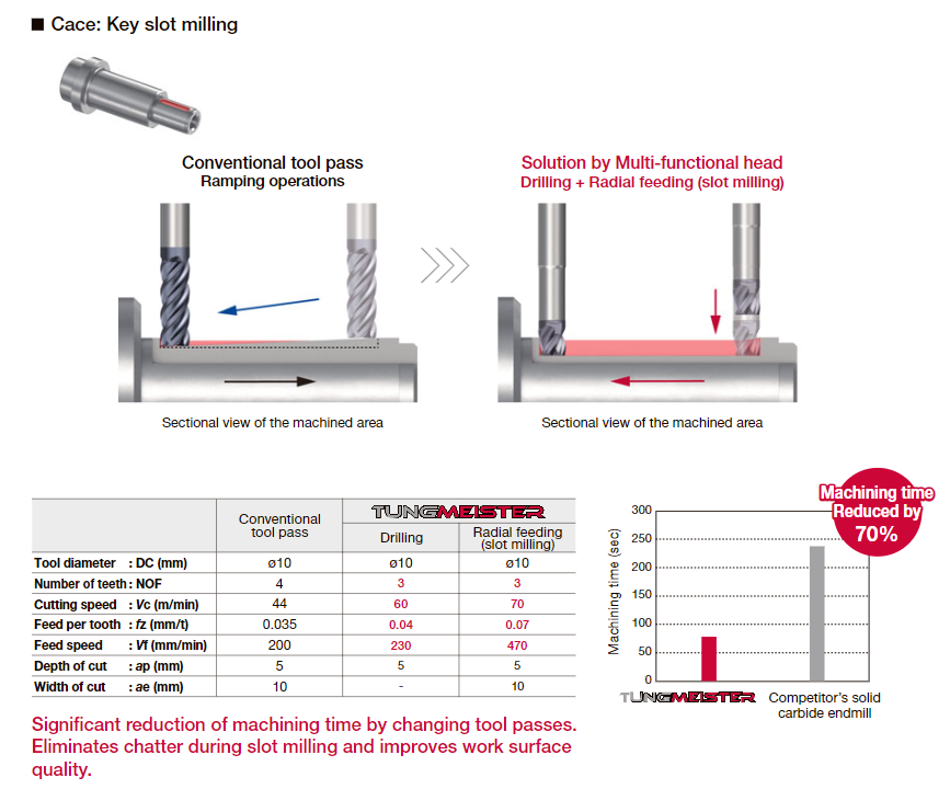

2. VVFH kopplar samman drilling med perifer finbearbetning
VVFH är en trespårig fyrskärig pinnfräs med centrumskärande eggar som möjliggör drilling.
Den kan borra direkt i Z-riktningen vid bearbetningens startposition.
Efter att ha nått det angivna djupet kan den förflytta sig lateralt för att bearbeta spårets insida.
Därefter kan den gå vidare direkt till hörnfräsning runt spårkilens periferi för finbearbetning.

Bearbetning med VVFH
Lateral spårbearbetning
Perifer shoulder-finbearbetning
PUNKT
VVFH är ett verktyg som förändrar verktygsbanan för spårkilbearbetning
VVFH:s värde är inte begränsat till att lägga till drilling-förmåga till en konventionell pinnfräs.
Dess största fördel är möjligheten att ersätta en process baserad på rampning eller flera verktyg med en
kontinuerlig bearbetningsmetod som består av drilling, lateral feed och perifer finbearbetning.
Exempel på förbättring av bearbetningstid
Spårkilbearbetning på en S45C-axel
Konventionell rampning:
240 sekunder
→ Med VVFH:
75 sekunder
(källa: intern dokumentation)

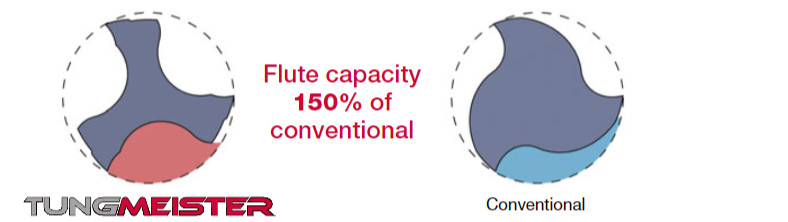

Funktion 2: 150 % flute-volym jämfört med den konventionella designen
Vid drilling omges verktyget av arbetsstycket, vilket gör det tillgängliga utrymmet för att evakuera genererade chips särskilt viktigt.
VVFH använder stora chip pockets och ger
150 % av flute-volymen jämfört med den konventionella designen
(källa: intern produktdokumentation).
Denna struktur minskar chip-ansamling vid drilling och underlättar en smidig övergång till efterföljande bearbetning med lateral feed.
Den stora flute-volymen gynnar inte bara drilling utan
bidrar även i hög grad till förbättrad chip evacuation vid fullspårsbearbetning.
Vid fullspårsoperationer såsom spårkilbearbetning är hela verktygsdiametern i ingrepp, vilket samtidigt genererar en stor mängd chips.
Större flute-volym gör det svårare för chips att ansamlas i pockets och förhindrar ökningar i skärbelastning som orsakas av att chips skärs om.
Detta möjliggör
konsekvent stabil bearbetning från drilling till spårbearbetning.

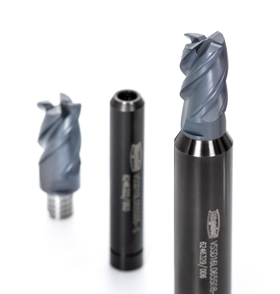

4. Välj rätt skaft för att maximera VVFH-prestanda
Vid spårkilbearbetning på axlar är det viktigt att inte bara välja rätt VVFH-huvud utan också att säkerställa tillräcklig styvhet i hela verktygsuppsättningen, inklusive skaftet.
Vid fullspårsbearbetning och perifer shoulder-fräsning appliceras radiella belastningar på verktyget.
Som grundprincip bör verktygsuppsättningen vara
så kort och så tjock som möjligt.
VSSD skaft med hög styvhet
VSSD använder ett rakt skaft som har större diameter än gängan för huvudanslutningen, vilket ökar styvheten i hela verktygsuppsättningen.
Det minskar verktygsavböjning i applikationer med höga radiella belastningar, såsom fullspårs spårkilbearbetning och bearbetning av långa spår.
I ett internt test för spårbearbetning visade det
vibrationsfri bearbetning med upp till tre gånger skärdjupet jämfört med den solida pinnfräs som användes som referens.
Applikationer där VSSD är effektivt:
- Fullspårs spårkilbearbetning
- Bearbetning av långa spår
- Högbelastningsbearbetning av material såsom SCM-stål
- Applikationer där vibrationer eller verktygsavböjning uppstår
- Applikationer med instabila mått vid perifer shoulder-finbearbetning
VER integrerad ER-spännhylsskaft
Detta skaft är effektivt i miljöer som använder ER-spännhylsor på maskinsidan, inklusive svarvar, multitasking-maskiner och schweiziska automatsvarvar.
Dess integrerade ER-spännhylskompatibla design förkortar verktygsutsticket.
Det hjälper till att dämpa avböjning och vibrationer i miljöer där styvhet är svår att upprätthålla, såsom driven-tool-enheter och kompakta maskiner.
Kompatibel med ER11, ER16, ER20 och ER25.

Fall 3
S45C spårkil på axel: Enprocessbearbetning och längre verktygslivslängd uppnåddes samtidigt
Application-detaljer
- Komponent: Axel för en dieselmotor
- Arbetsstycksmaterial: S45C
- Maskin: Svarv med driven-tool-spindel / external coolant-tillförsel
- Operation: ø8 spårkilbearbetning, 5 mm skärdjup och 58 mm bearbetningslängd
Utmaning
- Den konventionella metoden bestod av två processer: starthålsborrning med en ø8-borr, följt av spårbearbetning med en konkurrents ø8-pinnfräs
- Högre produktivitet genom processintegration krävdes
Jämförelse av skärdata
| Konventionellt konkurrensverktyg | VVFH + VSSD | |
| Verktyg och skaft | ø8 pinnfräs, 4 spår | VVFH0800S03R04S05 VSSD10L055S05-S |
| Grade | AlCrN | AH715 |
| cutting speed Vc | 60 m/min | 60 m/min |
| Skärdjup ap | 5 mm | 5 mm |
| feed per tooth fz | 0,01 mm/z | 0,03 mm/z |
| feed rate | 95 mm/min | 215 mm/min |
| Arbetsstycken bearbetade per huvud | 126 arbetsstycken | 160 arbetsstycken |
| Materialavverkningshastighet | 3,82 cm³/min | 8,59 cm³/min |
| Antal processer | 2 processer, drilling + slot milling | Konsoliderat till 1 process |
| Ytfinish | Bra | Bra |
PUNKT
Optimera feed i stället för att bara sänka den
VVFH, med sin drilling-förmåga, föreslogs för att integrera processerna.
Skäreggs-chipping uppstod initialt vid bearbetning med samma låga feed som användes för konkurrensverktyget.
Men genom att
optimera feed till det rekommenderade värdet fz = 0,03 mm/z,
ökade antalet bearbetade arbetsstycken från 126 till 160.
Materialavverkningshastigheten mer än fördubblades, vilket möjliggjorde
både processintegration och längre verktygslivslängd
och resulterade i ett lyckat verktygsbyte.
