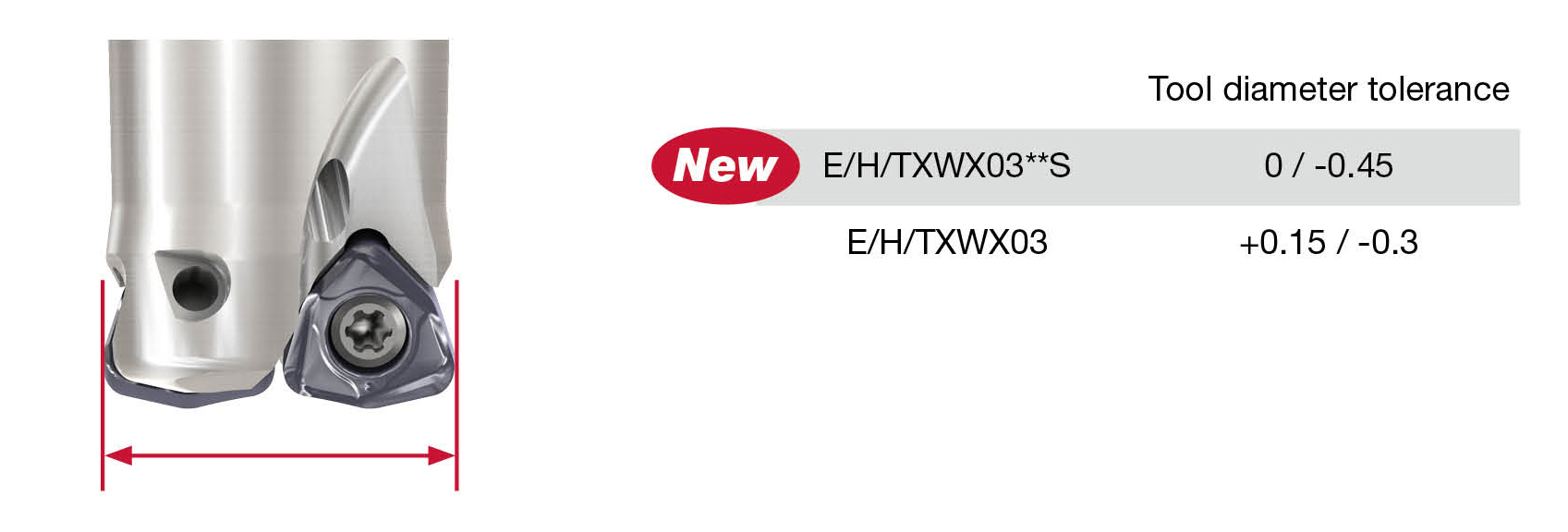

Особенность 1: повышенная стабильность обработки благодаря оптимальному выбору диаметра инструмента
— Диаметры инструмента можно выбирать на основе условий обработки, предотвращая чрезмерные нагрузки при резании
— Оптимизация диаметра инструмента снижает нагрузку на режущую кромку, продлевая срок службы инструмента
— Выбор корпуса, адаптированный к материалу заготовки и типу обработки, повышает общую стабильность
Особенность 2: конструкция сводит к минимуму риск перерезания
— Конструкция корпуса, основанная на номинальном диаметре, помогает поддерживать надлежащий вылет инструмента
— Предотвращает контакт с ненужными зонами резания, сохраняя качество поверхности
— Подавляет увеличение сопротивления резанию, снижая нагрузку на станок
Особенность 3: универсальность для удовлетворения широкого спектра потребностей в обработке
— Расширенный диапазон диаметров инструмента обеспечивает гибкое реагирование в различных средах обработки
— Теперь инструменты можно выбирать для удовлетворения ранее не поддерживаемых условий обработки
