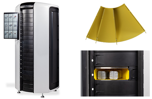

  • 360
    360
    Ideal para consumibles de tamaño pequeño a mediano.
    • Armario estilo carrusel – ocupa poco espacio.
    • MATRIX 360 incorpora aprendizaje automático
    • Versiones TOUCH y POD.
    • TOUCH incluye pantalla táctil de 22”, PC, switch de red y escáner de códigos de barras.
    Cajones por armario
    • 16
    • 35 compartimentos individuales por cajón.
    • Reconfigura a compartimentos dobles o triples en solo segundos con los separadores de compartimentos ‘Click-In-Out’.
    Dimensiones de los compartimentos. Individual 70mm(W) x 150mm(D) x 70mm(H),
    2.7"(W) x 5.9"(D) x 2.7"(H)
    Double 140mm(W) x 150mm(D) x 70mm(H),
    5.5"(W) x 5.9"(D) x 2.7"(H)
    Triple 210mm(W) x 150mm(D) x 70mm(H),
    7.8"(W) x 5.9"(D) x 2.7"(H)
    Peso de carga.
    • 20 kg por cajón.
    • 200 kg por armario.
    Peso del armario 210kg
    Dimensiones del armario 870mm(W) x 900mm(D) x 1900mm(H),
    34"(W) x 36"(D) x 75"(H)
