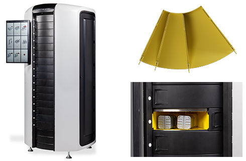

360
Perfekt für kleine bis mittelgroße Verbrauchsmaterialien
- Karussellartiger Schrank - geringe Stellfläche
- MATRIX 360 mit Machine Learning
- TOUCH- und POD-Versionen
- TOUCH umfasst 22„-Touchscreen, PC, Netzwerk-Switch und Barcode-Scanner
Schubladen pro Schrank - 16
- 35 Einzelbehälter pro Schublade
- Mit den “Click-In-Out"-Behältertrennern lassen sich die Behälter in Sekundenschnelle auf doppelte oder dreifache Größe umkonfigurieren
Behälterabmessungen Einfach 70mm(B) x 150mm(T) x 70mm(H),
2.7"(B) x 5.9"(T) x 2.7"(H)Doppelt 140mm(B) x 150mm(T) x 70mm(H),
5.5"(B) x 5.9"(T) x 2.7"(H)Dreifach 210mm(B) x 150mm(T) x 70mm(H),
7.8"(B) x 5.9"(T) x 2.7"(H)Belastbarkeit - 20 kg pro Schublade
- 200 kg pro Schrank
Gewicht des Schranks 210kg Abmessungen des Schranks 870mm(B) x 900mm(T) x 1900mm(H),
34"(B) x 36"(T) x 75"(H) -
